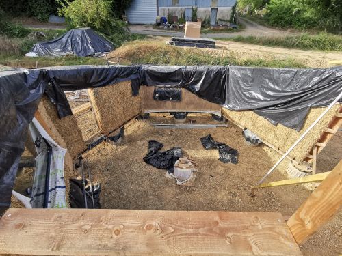

DÉROULÉ DE L'ENSEMBLE DES CHANTIERS (Hexagone n°1) :
- Implantation des fondations en pneus remplis de graviers et fabrication des appuis en bois
- Fabrication et pose des longrines en "U" reliant les potelets et isolées en ouate de cellulose
- Fabrication et pose des potelets en triangles dans les angles posés sur les appuis et fixés aux longrines
- Pose et fixation des montants verticaux
- Fabrication et pose des précadres
- Montage des murs en paille (pose à chant) comprimées verticalement entre montants et horizontalement avec des tasseaux
- Fabrication et pose des sablières
- Réalisation d'enduits extérieurs en terre-paille

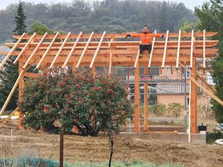

- Fabrication d'un mat de levage avec treuil mécanique
- Taille et levage du poteau central et ses deux poutres (assemblages en enfourchement et mi-bois)
- Pose des poutres en I (toiture monopente) et du pare-pluie (hors d'eau provisoire)
