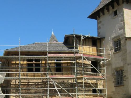

    En vue de la transformation du manoir de la Salvanie en hôtel restaurant, la commune de Laguenne réalise une première phase de travaux de mise hors eau, hors air du bâtiment.
Après les murs de pierres, les toitures et les enduits, ce fut au torchis de passer à la restauration.
L'entreprise Vermorel en charge du lot maçonnerie sur ce chantier m'a donc déléguée cette partie via un contrat de sous traitance.
    L'ossature bois qui supporte à présent ces torchis fut en partie reprise par les artisans en charge de la charpente et de la couverture, et en partie récupérée des anciens murs.
    La technique de remplissage utilisée fut celle des torchis sur claies (pour plus de renseignements à ce sujets, n'hésitez pas à consulter mon article).
La planéité des panneaux fut rectifiée par un mélange terre paille et un enduit de terre fin pour les endroits les moins réguliers.
Une fois secs, les montants en bois furent brossés afin de les rendre propre.
