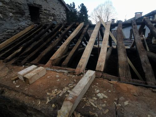

Rénovation d'un toit cévennol en Lauze, en chevrons formant ferme (+ de 100ans). À l'époque,  les charpentiers assemblaient en mi bois les chevrons sur la panne faitière (du haut). Il n'y avait pas de poinçon dans leur assemblages de charpente.
Pendant le chantier, mon chef d'équipe et moi avons enlevés les lauzes, greffés de nouveau chevrons ( un chevron = un chataignier ) et voligé le toit. Nous avons également recrées la pente du toit qui était tordu. La couverture a été réalisé en tuiles mécaniques.
