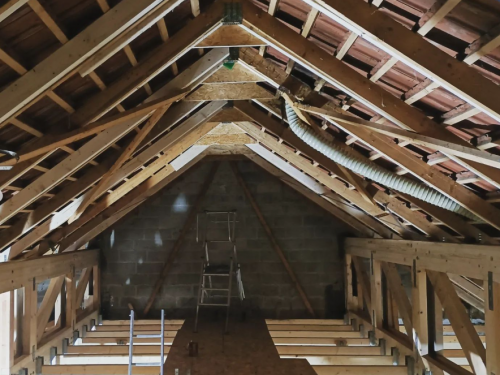

Création de comble aménageable dans une charpente en fermette, avec l’entreprise Barcque Charpente. Ce projet a nécessité plusieurs étapes clés pour sa réalisation. Tout d'abord, nous avons assemblé deux poutres treillis d'un bout à l'autre de la structure, servant de support aux chevrons des fermettes, qui ont ensuite été doublés pour renforcer leur robustesse et leur durabilité.
Une fois cette structure de base solidement en place, nous avons procédé au démantèlement l'ensemble des éléments gênant pour dégager une surface d'environ 30m².
