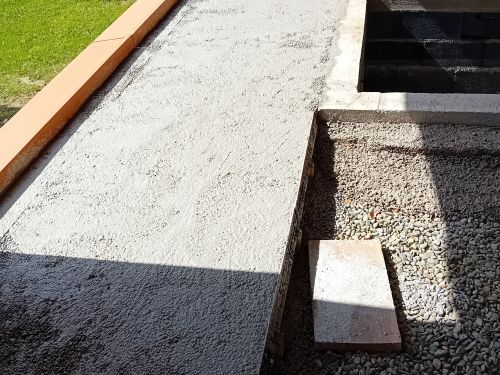

Réalisation d'une dalle isolante en chaux et pouzzolane de 20 cm sur un hérisson de gravier roule.
Pose de joints de dilatation pour une meilleure mise en œuvre.
Recette pour un bétonnière de 160 litres
10 sceaux de pouzzolane 15/7
5 sceaux de pouzzolane 0/4
1 sac de chaux nhl 3,5
Eau
