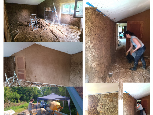

Retour sur le chantier participatif de cet été à Port-Saint-Père (44) pour lequel j'ai participé.
Application d'un correcteur thermique dans une chambre, qui offre une alternative à l'isolation classique afin d'améliorer le confort thermique.
=> Cette technique permet de réduire la conductivité thermique des murs et de diminuer grandement l'effet de paroi froide. Elle apporte un meilleur confort à moindre coût.
=> Celui-ci est composé de terre (récupérée sur le terrain), de paille (récupérée auprès d'un agriculteur), et de sable. La finition a été réalisée avec un enduit naturel.
Voici le résultat !
