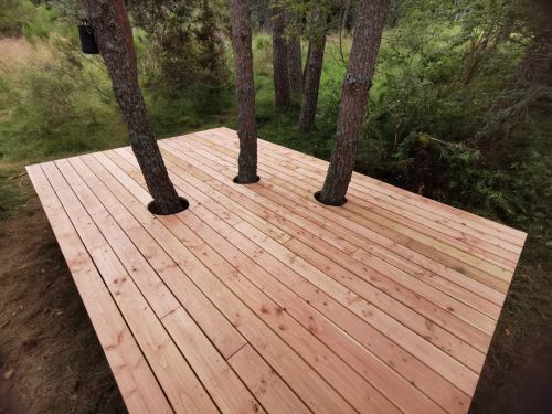

Ici le but était de s'intégrer au site en créant un espace de détente en pleine forêt, adapté aux tentes et aux hamacs.
Fondations légères en pieux de robinier, solivage et platelage de la terrasse en pin douglas, visserie inox.
Nous avons choisi une élévation importante, 80 cm en moyenne au dessus du sol, pour limiter l'impact sur la biodiversité et s'éloigner de l'humidité du sol et ainsi prolonger au maximum la durée de vie des matériaux.
Chantier express : 3 jours à 4 en moyenne. Merci à l'équipe qui a assuré ! Mention spéciale pour le contour des arbres, le résultat est top !
