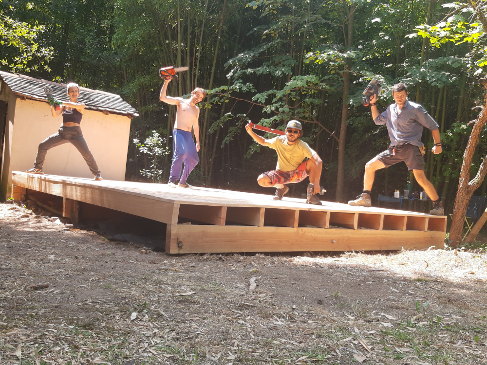

Le besoin : construire une plateforme surélevée de 6 x 4 mètres, pour accueillir un chalet de stockage, temporaire, donc démontable, au sein d'un bosquet de bambou géant.
Défi : Un sol densément fourni en rhizomes, impossible à creuser sans pelleteuse.
Solutions

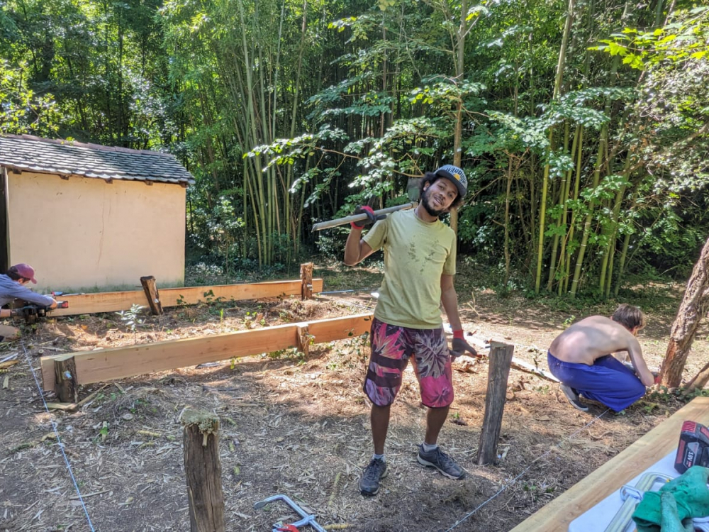

→  Fondations légères en pieux de robinier faux-acacia. Disponible localement, le robinier est une espèce envahissante qui peuple les friches, et dont un trouve facilement les pieux sur leboncoin ou en magasin agricole. Pas besoin de creuser de gros trous comme avec les plots de fondation en béton, il suffit d'un avant-trou à la barre à mine. Bois classe 4, il supporte l'humidité prolongée. Quand la plateforme sera démontée, les pieux seront extraits pour être réutilisé, ou étêtés et laissé dans le sol.
Point de vigilance : c'est un bois dur, qui nécessite des machines puissantes et des lames adaptées.
Pose d'un géotextile opaque pour limiter la repousse des bambous.
→ Structure croisée madriers + solives en Douglas, fournie par scierie locale.
Besoin : surélever suffisamment le sol fini pour stockage sans risquer trop d'humidité, mais suffisamment peu pour manutentionner caisses et cartons facilement depuis le sol
→ Boulonnage de la structure bois dans les pieux avec des tiges filetées, bien graissées pour faciliter le démontage
→ Platelage en planches de douglas bruts, toutes largeurs
Temps de travail : environ 4 jours à 4
