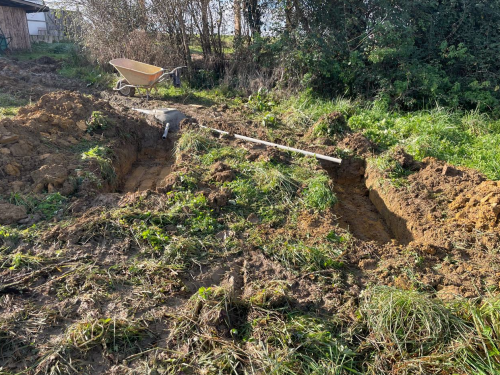

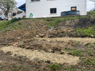

--> Le projet: réalisation d'un filtre à broyat de bois pour traiter des eaux ménagère provenant d'une maison.--> Ma mission: accompagner le terrassier pour la réalisation de cette technique non courant, vérification des pentes, vérification des regards de répartition, vérification de l'alimentation des tranchées.--> Le dispositif de traitement est constitué de 2 tranchées de 3 m long, 50 cm de large et 40 cm de profondeur, alimentées en alternance une semaine sur deux pour un bon fonctionnement en aérobie. L'alternance est réalisé grâce à un raccord PVC coudé à déplacer une fois par semaine en le déconnectant d'un manchon pour le connecter à un autre manchon (la manipulation dure 2 minutes...).--> Le filtre à broyat de bois est le système le plus écologique qui existe pour le traitement d'eaux ménagères. Il a aussi un coût très réduit en comparaison à un système conventionne (2000 € vs 10000 €).
