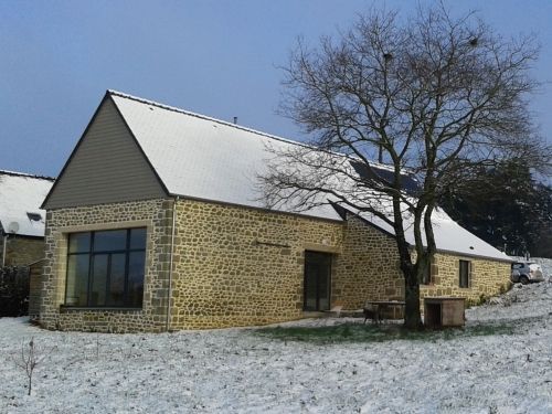

Partir d'une ruine, et la transformer en une maison chaleureuse et avec de beaux espaces, tel était le projet initial.
Mais au fur et à mesure des réflexions, le projet est devenu une éco-construction, passive et positive.
18 mois d'étude, pour seulement 10 mois de construction on permis de réaliser cette rénovation exemplaire au standard passif (une des premieres renovation pierre/passive de france), tout en y intégrant un maximum de produits bio-sourcés :
- Isolation des murs en laine de bois/chanvre
- Isolation de la dalle en granulat de verre recyclé
- Isolation des combles en ouate de cellulose
Et tout ca pour une facture annuelle de chauffage de moins de 150€.
