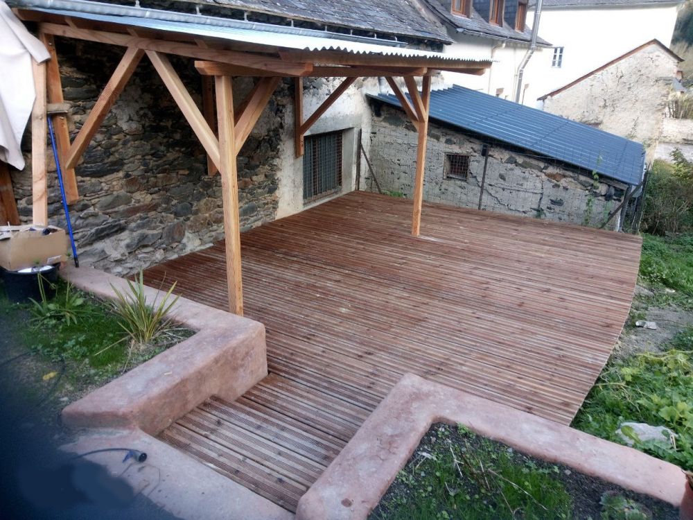

Réalisation d’une terrasse bois et d’un appentis simple.

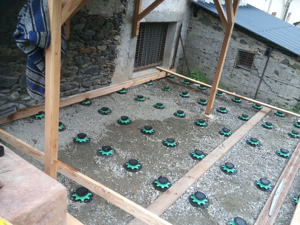

La terrasse est montée sur solives, nivelées avec des plots. Le tout sur un géotextile avec du gravier afin de pré-niveler le sol et de préserver la terrasse de la végétation qui pourrait pousser.

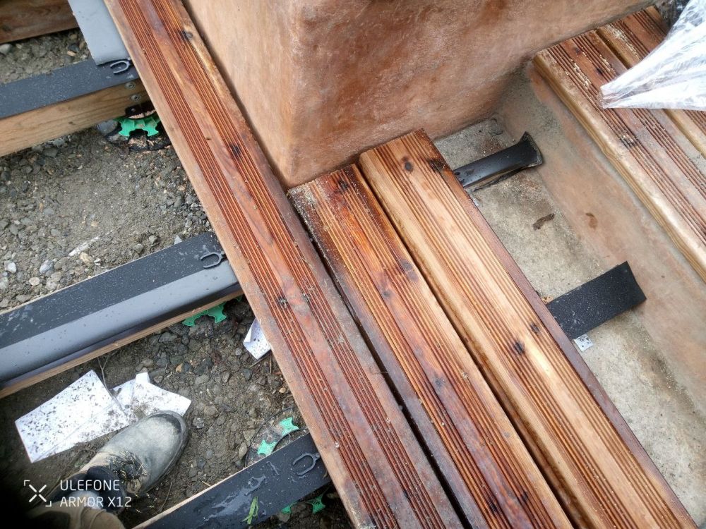

Les solives en douglas reçoivent une bande de protection. Puis j’utilise des cales d’entretoise plastique qui permettent également la ventilation sous lame de terrasse. De cette façon on permet une durée de vie plus importante des terrasses.
