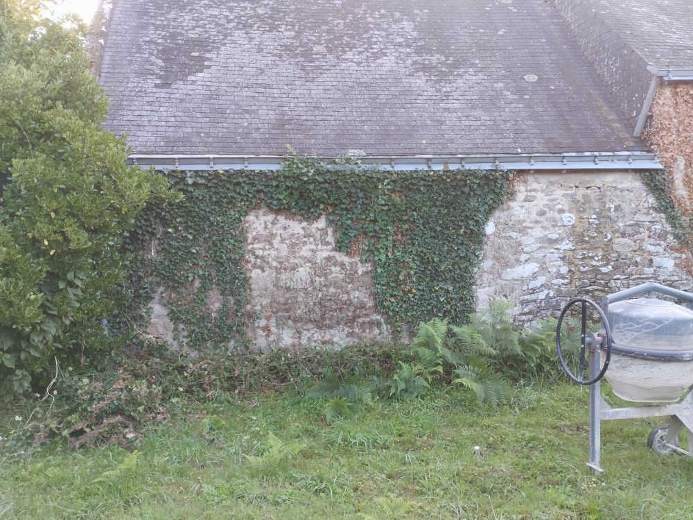

Comment créer deux ouvertures dans une façade aveugle ? Défi relevé !

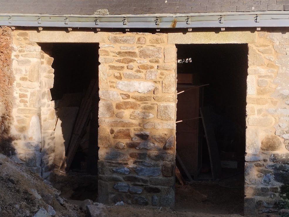

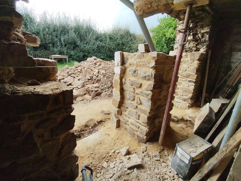

Il a suffi d'ouvrir intégralement le mur porteur d'un bout à l'autre pour pouvoir créer et maçonner correctement les deux portes soit sur environ 3 mètres de long.
Petite particularité à prendre en compte, cette grosse poutre retient le solivage et donc tout le plancher de l'étage. Il a fallu créer un pilier en pierres pour le soutien de cette fameuse poutre. Le pilier est maçonné en pierres et mortier chaux/sable, incorporé dans le montage des tableaux des deux portes.
Taille et pose intégralement faites à la main, sans outillage électrique ni thermique, à part ma petite bétonnière électrique.
