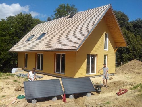

Le chantier école à Saint Germain de Pasquier (27) avec l'installation au sol de 4 m² de capteurs solaires et la pose d'un ballon solaire de 300 l.
C'est suffisamment d'eau chaude pour une famille de 4 personnes et aussi pour brancher par exemple le lave linge... le lave linge consomme sur un cycle 90 % d'énergie pour faire de l'eau chaude et 10 % pour faire tourner le tambour. En y injectant de l'eau chaude solaire directement alors on divise sa consommation par 10... ;-)
