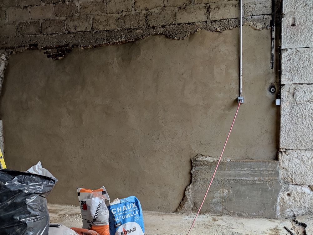

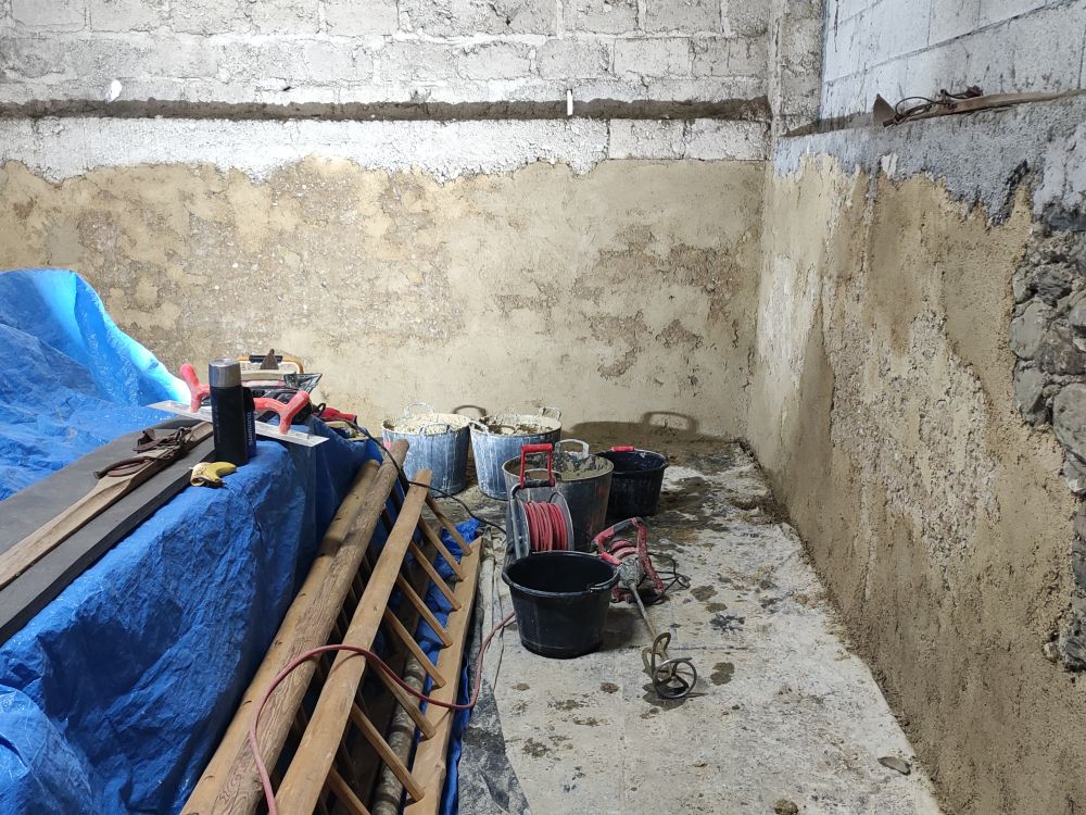

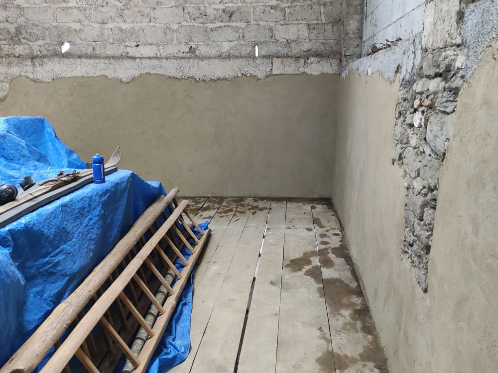

Sur un support en pisé exposé aux intempéries et à l'érosion dû à l'âge du bâtiment :
- réalisation d'un renformi chaux-terre-chanvre pour boucher les irrégularités des murs
- pose d'un corps d'enduit chaux-terre en une couche
- le corps d'enduit est perspirant, il permet au mur de réguler l'humidité et créé une couche protectrice pour éviter leur dégradation
