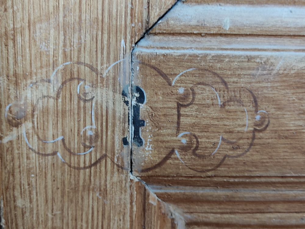

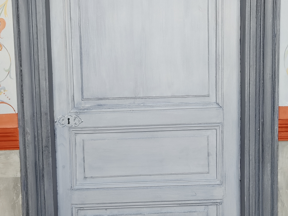

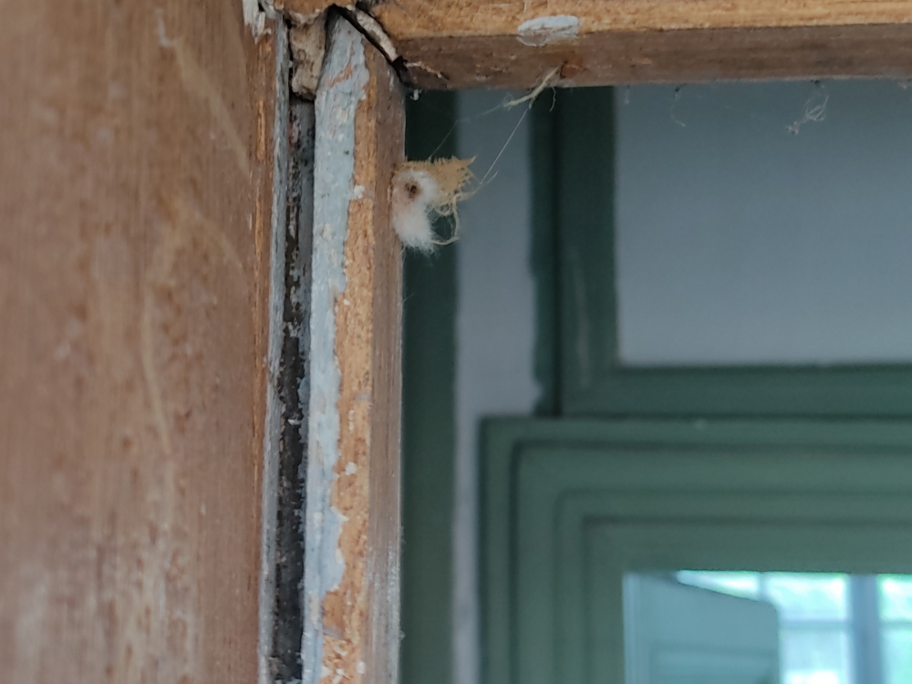

Sur boiseries bien dégradées par le temps, restauration et consolidation à la pate à bois de caséine , faite maison, à l'enduit de caséine, et peinture à la caséine, vieilli en finition. Reconstitution du trompe l'œil de serrure , pour ne pas effacer complétement le travail des peintres déco de l'époque et conserver ce petit charme.
