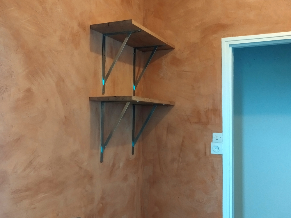

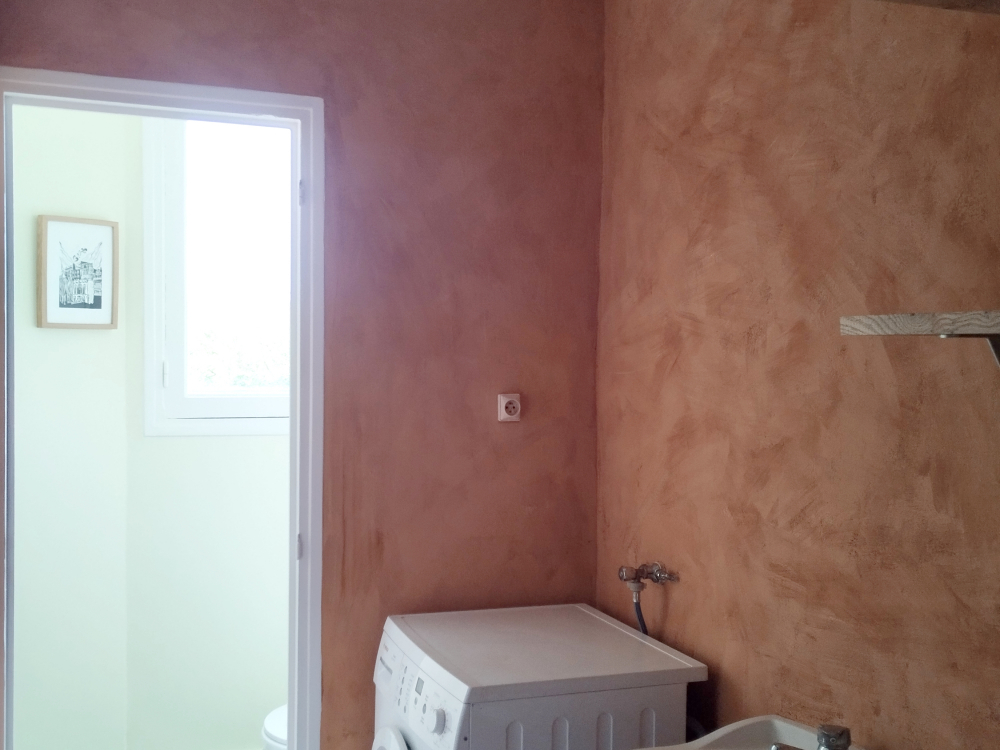

Enduit fin (sable 0-2) à la chaux sur mur en plâtre (il faut créer une accroche avant la pose de l'enduit de finition) puis badigeon.
Celui-ci a été appliqué au spalter, effet de matière et mouvement souhaité dans le rendu final.

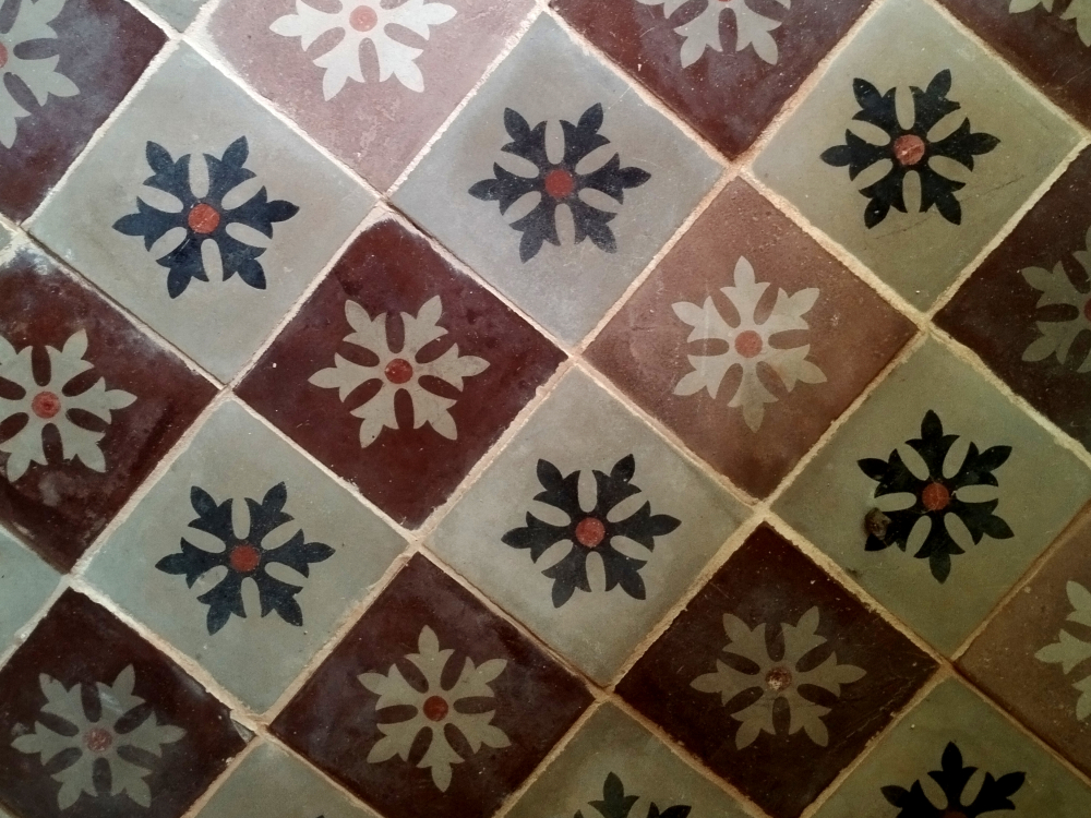

Pour finir, pose de carreau de ciment chinés dans toute la pièce.
