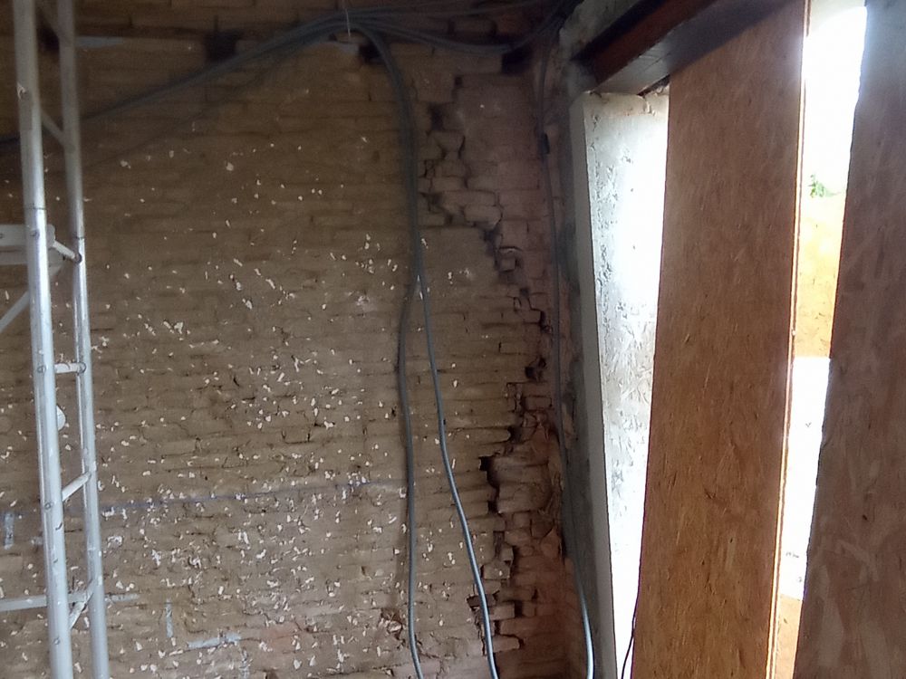

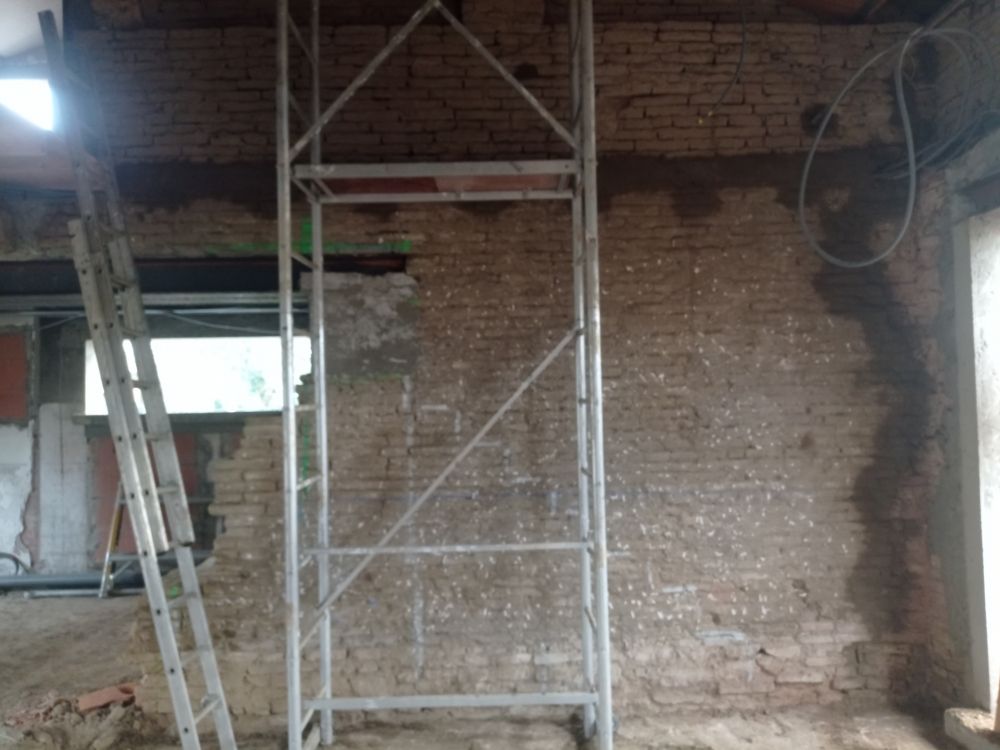

La reprise des fissures s'inscrive dans un projet de rénovation globale (structurel, thermique et esthétique). La coordination des travaux a été réalisée par la propriétaire et j'étais en charge de la partie maçonnerie terre crue.
Les fissures ont été découvertes après le piquage des enduits ciment.

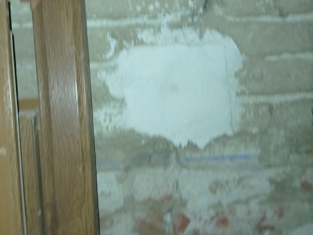

Pour ces travaux, je me suis d'abord assuré que les fissures étaient inactives, c'est à dire qu'elle ne s'agrandissaient pas, grâce à un suivi avec des patchs pendant un an. Comme elles n'évoluaient pas, j'ai procédé au remaillage au mortier terre et avec des adobes récupérées sur site.
