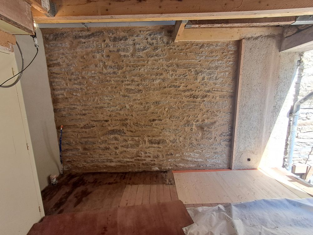

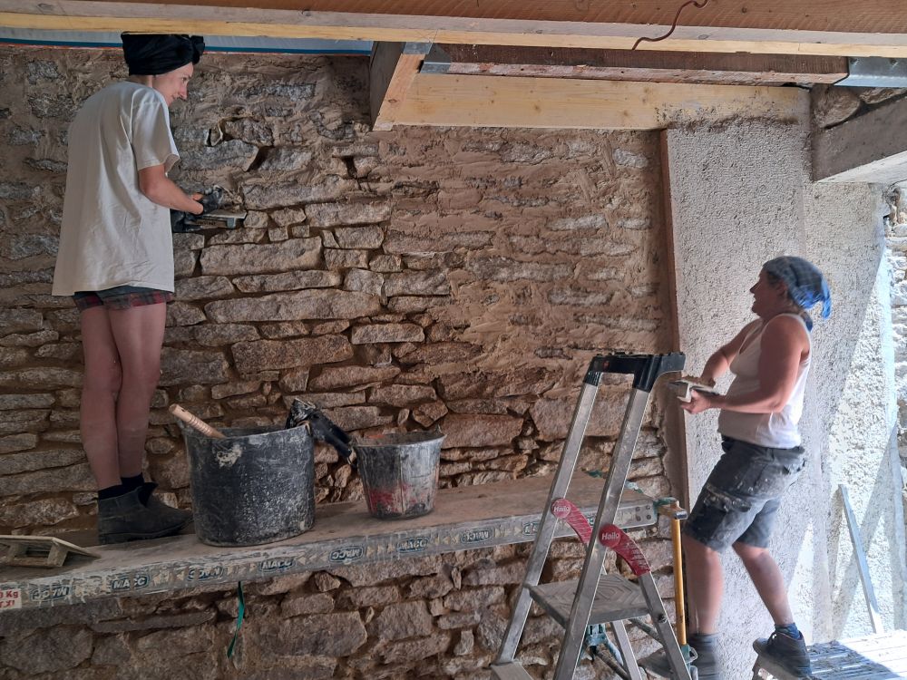

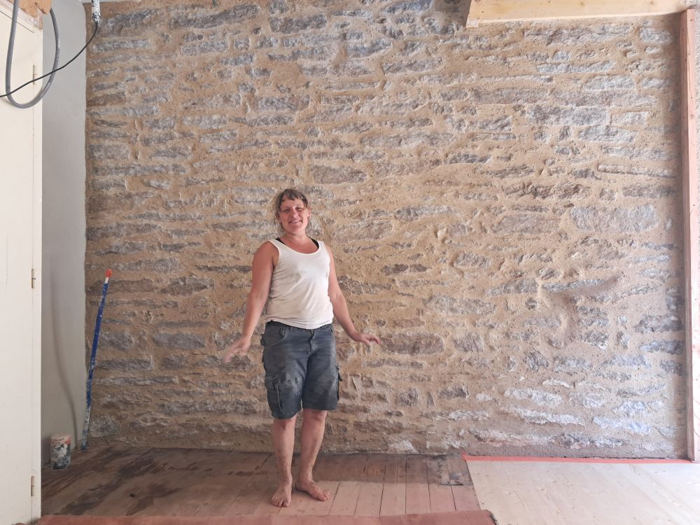

Joints de maçonnerie réalisés en chaux-sable,
7 cm de chaux-chanvre en correction thermique sur le mur nord et sur 1m du mur filant sur l'extérieur pour casser le pont thermique.
Premier chantier dans un appartement en centre-ville, pas mal de contraintes mais tout s'est très bien déroulé; une très chouette expérience d'ARA bien menée !
