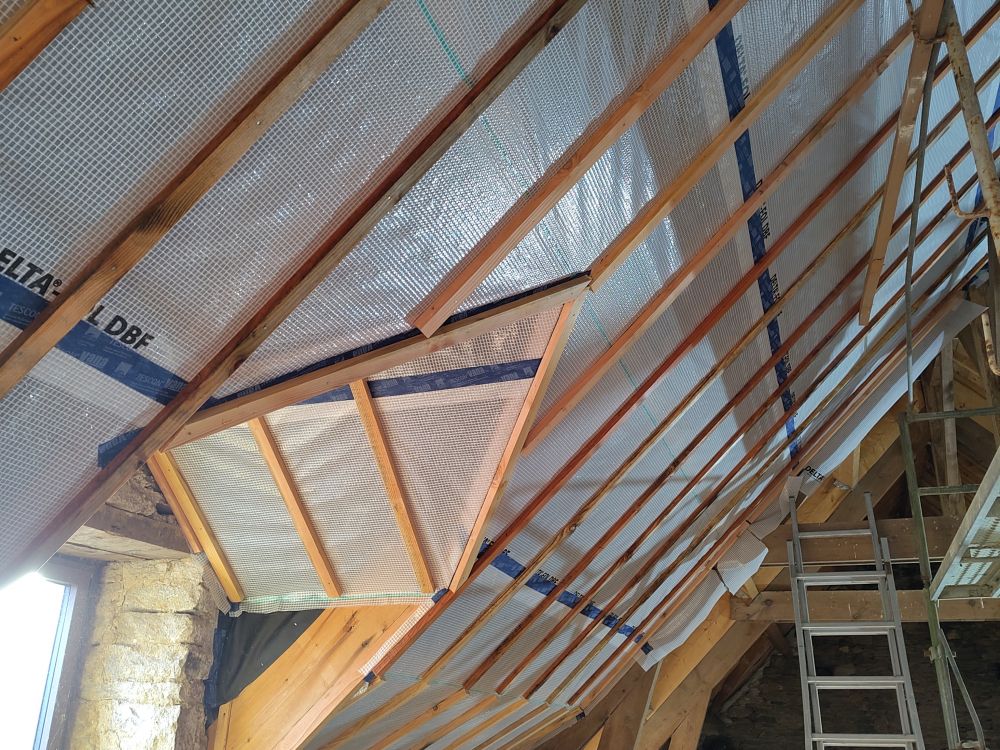

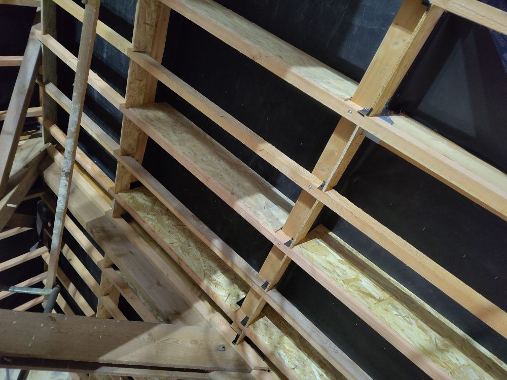

Dans le cadre d'un projet de rénovation, nous avons réalisé avec le client des caissons au niveau de la charpente existante en vue d'une isolation par insufflation de ouate de cellulose.
Conservation d'une lame d'air, pose d'un pare-pluie entre pannes, mise en place de chevrons sous pannes, fermetures des côtes de caisson en osb puis frein-vapeur.
Opération d'insufflation sur une journée et demi.
