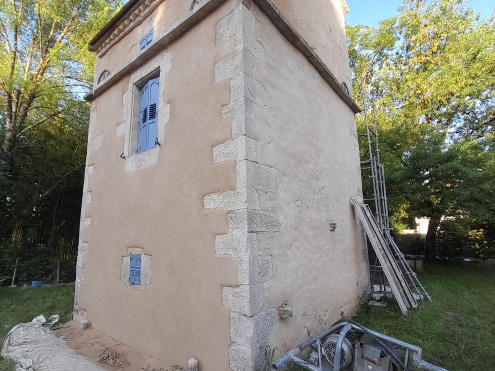

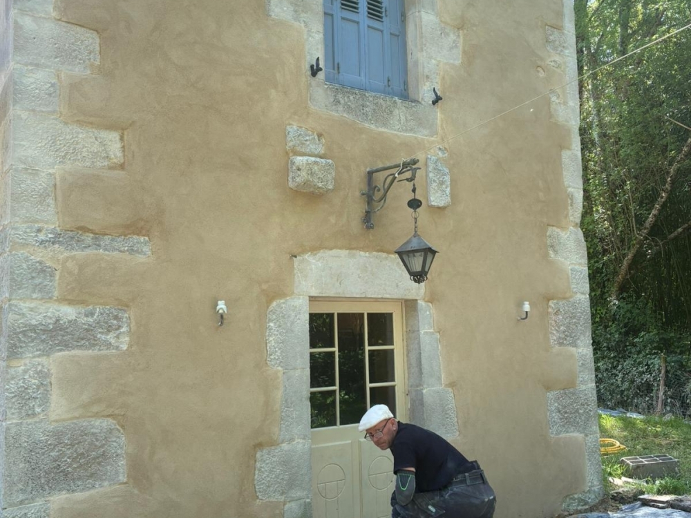

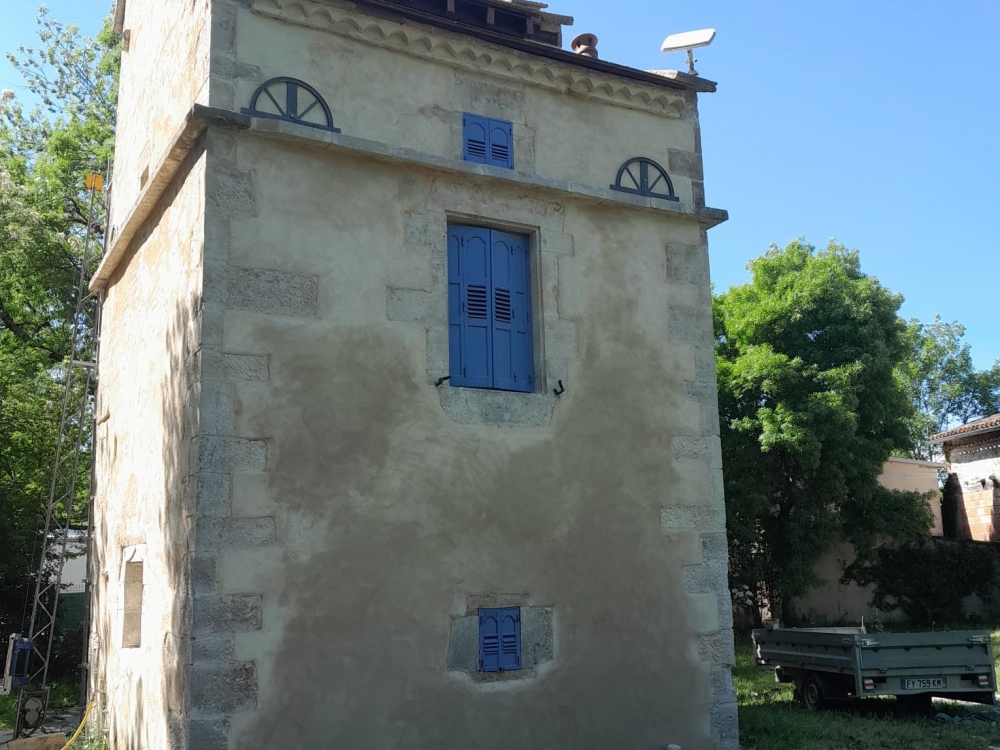

Dans le cadre de la rénovation de ce bâti ancien, une reprise de façade a été réalisée en utilisant des matériaux traditionnels, parfaitement adaptés aux constructions anciennes.
Les zones dégradées ont d’abord été soigneusement purgées afin de supprimer les parties friables et assurer une base saine. Le support a ensuite été préparé pour garantir une bonne adhérence tout en conservant la capacité naturelle des murs à respirer.
L’enduit appliqué est un mélange de chaux naturelle et de sable, reconnu pour sa souplesse et sa perméabilité à la vapeur d’eau. Ce choix technique permet de préserver l’équilibre hygrométrique du bâtiment tout en offrant une protection durable face aux intempéries.
La mise en œuvre s’est faite en plusieurs étapes : un gobetis d’accroche, un corps d’enduit pour régulariser la surface, puis une finition soignée selon l’aspect souhaité. Le choix des sables et des teintes a permis d’obtenir un rendu harmonieux, en accord avec le caractère d’origine du bâtiment.
Cette intervention valorise le patrimoine existant tout en assurant pérennité et qualité esthétique.
