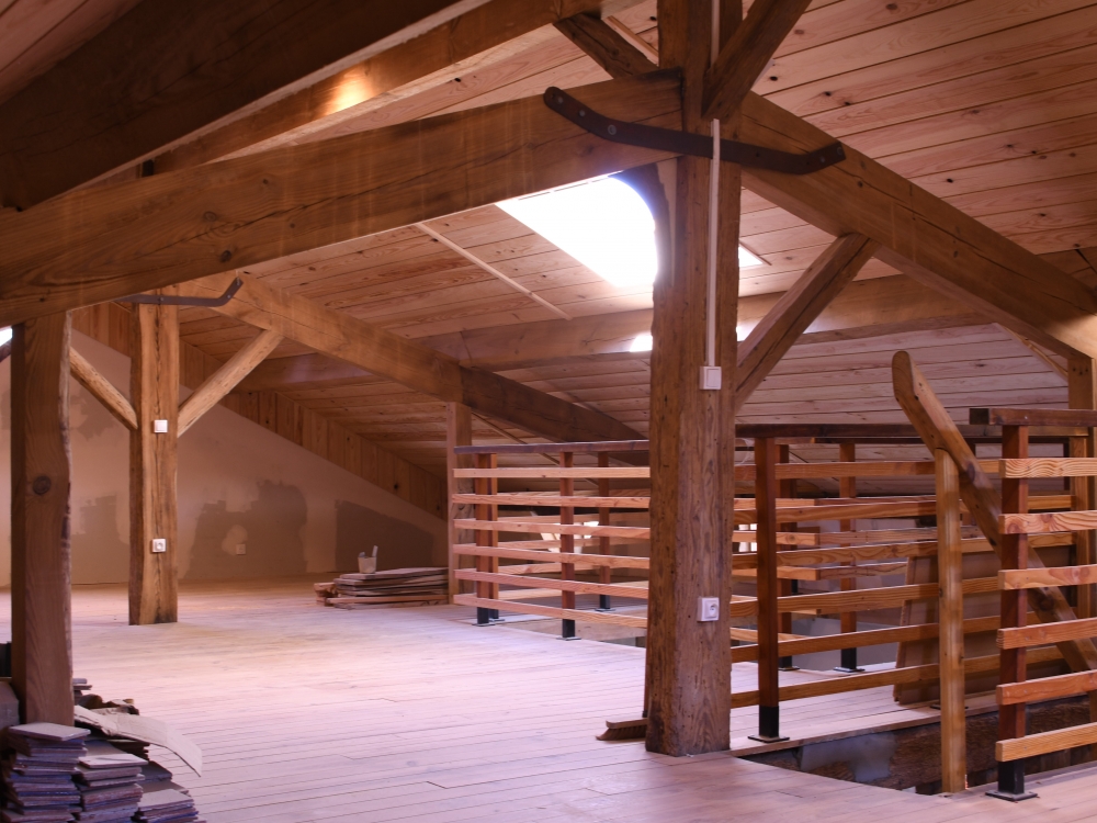

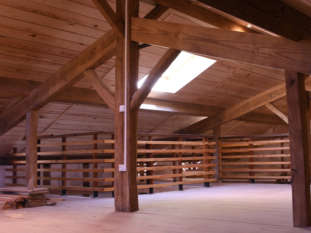

Voici une rénovation thermique sur une maison traditionnelle landaise qui a été rénover.
Dépose et conservations des tuiles existantes, remplacement des chevrons abimés, pare vapeur intérieur sur chevrons pour l'étanchéité à l'air, isolation en fibre de bois souple de 100mm entre chevrons puis sarking en 140mm en fibre de bois compressé par dessus les chevrons pour une continuité d'isolation sans ponts thermiques. Réhausse inévitable de la toiture avec double bandeaux de rive.
Utilisation prévu de l'espace aménagé à l'étage, il a donc fallu isolé pour éviter les coups de chauffe en été à l'étage et conserver la chaleur en hiver.
Ensuite sous chevrons, une volige pin à mi-bois à été
poser, dépose et repose du velux, étanchéité, zinguerie.
