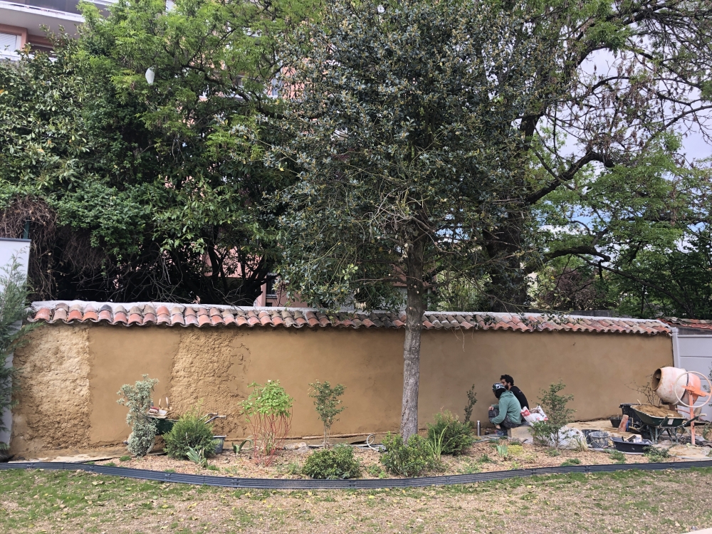

Ce chantier se trouve dans le quartier de Bron, à côté de Lyon, une région où l’on trouve encore beaucoup de patrimoine en terre.
Ce mur de clôture présentait plusieurs fissures, notamment à cause de l’arbre situé derrière le mur, mais aussi de tuiles manquantes ou fissurées qui laissaient l’eau pénétrer.

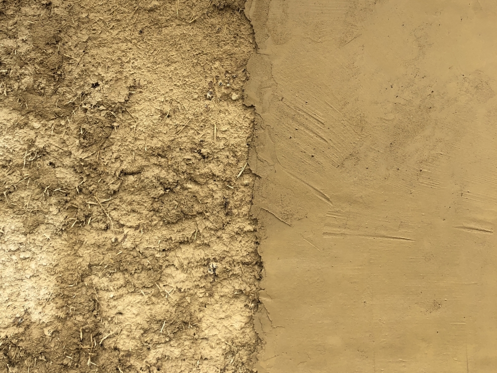

J’ai remplacé les tuiles abîmées puis réalisé un enduit de protection afin de protéger le mur, masquer les fissures et améliorer l’aspect général de ce nouveau jardin.
Pour ce chantier, j’ai travaillé en collaboration avec un collègue jardinier, dans une approche où le paysage et le bâti dialoguent ensemble.
J’aime ce type d’intervention plus ponctuelle, où quelques gestes peuvent déjà améliorer la durabilité d’un mur et redonner une présence plus harmonieuse à un espace extérieur.
