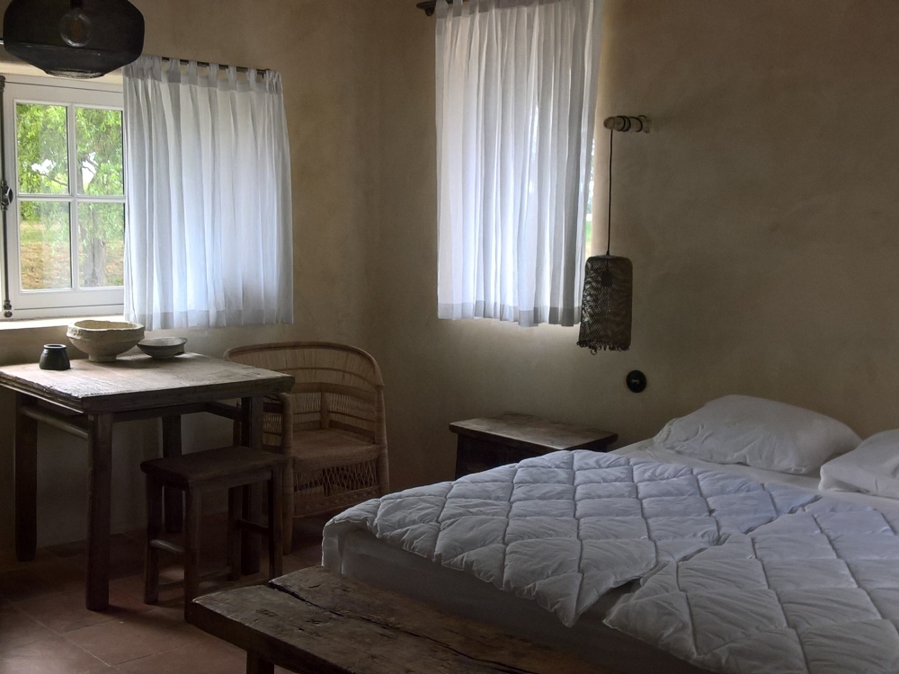

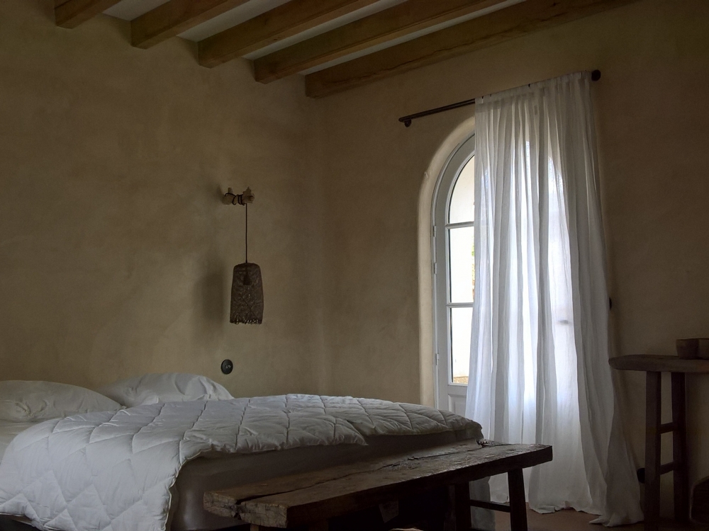

Dans cette pièce inutilisée au rez-de-chaussée, le client souhaitait créer une chambre avec salle de douches et rangements. Il voulait une isolation en chaux-chanvre sur ses murs en pierre, mais nous avions une contrainte due à l'humidité du fait que la pièce se trouve à ras des douves. Nous avons donc fait le choix de bancher du chaux-liège en soubassement, sur une hauteur d'un mètre, afin de réguler les remontées capillaires.
L'enduit a été réalisé en trois couches de chaux, finition serrée lissée. La couleur, choisie avec le client, a été obtenue par mélange de diverses terres naturelles.

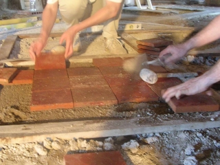

Nous avons également posé les tomettes sur chape de chaux sur sol chauffant.

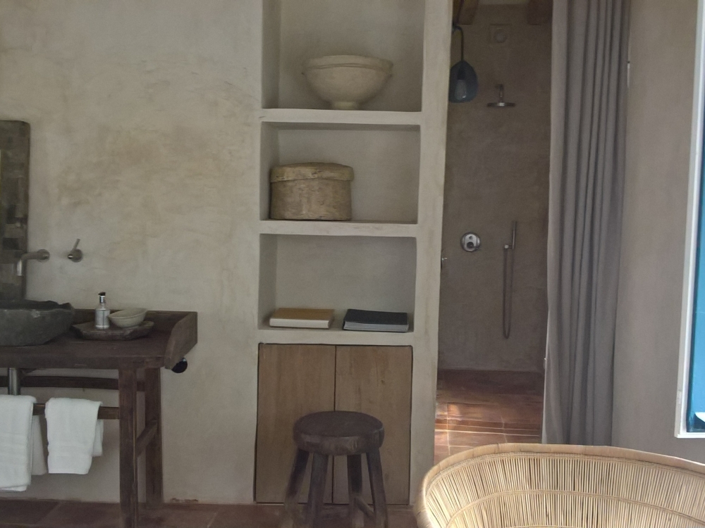

La douche à l'italienne a été entièrement créée avec une finition en marmorino (enduit mural décoratif italien à base de chaux en pâte et de poudre de marbre).
