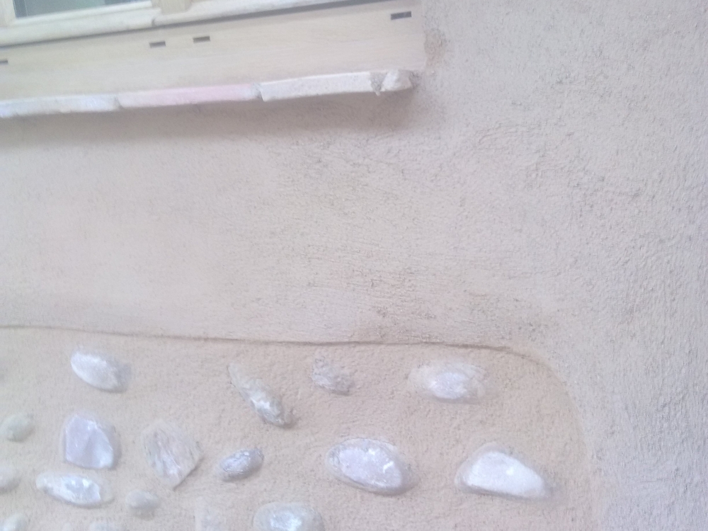

Première façade :
Enduit de finition chaux nhl 2 + terre de sienne.

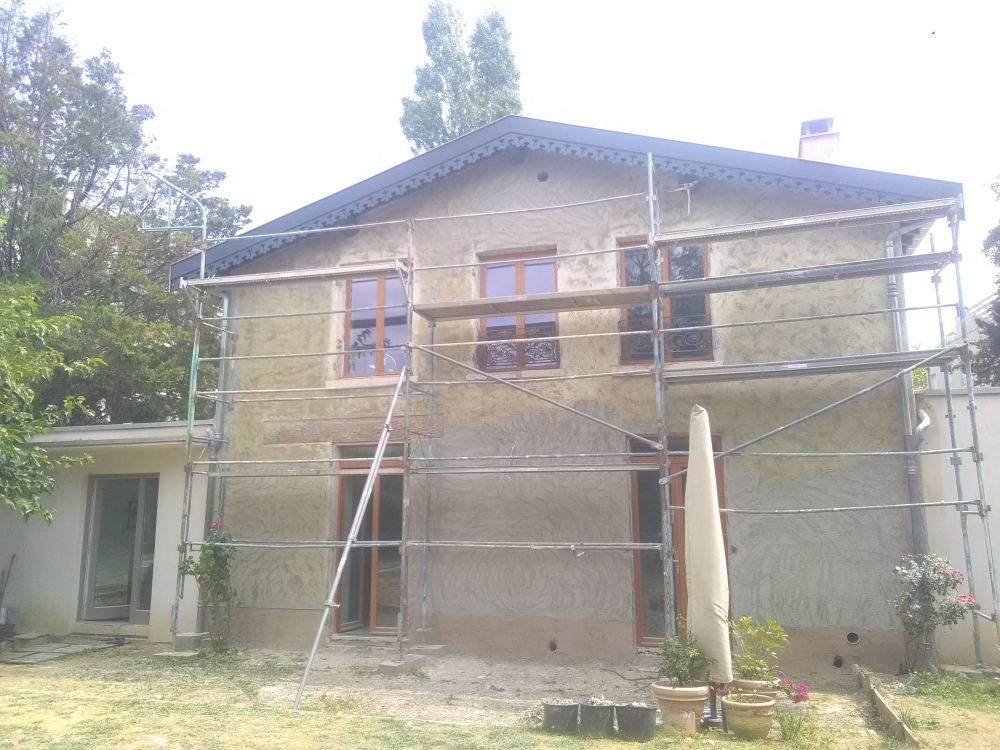

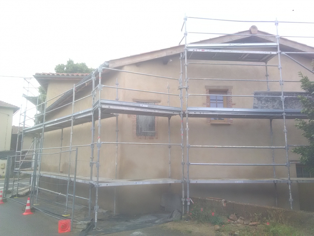

Deuxième façade :
En amont piquetage de l'enduit existant
Reprise du soubassement, gobetis d'argile.
Sur photo corps d'enduit argile + chaux nhl 2.
Maçonnerie bâti ancien terre - chaux.
