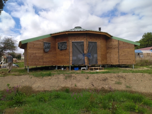

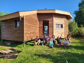

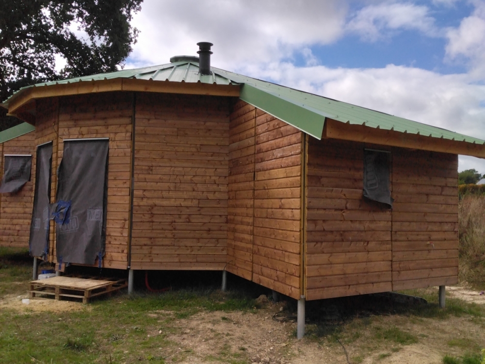

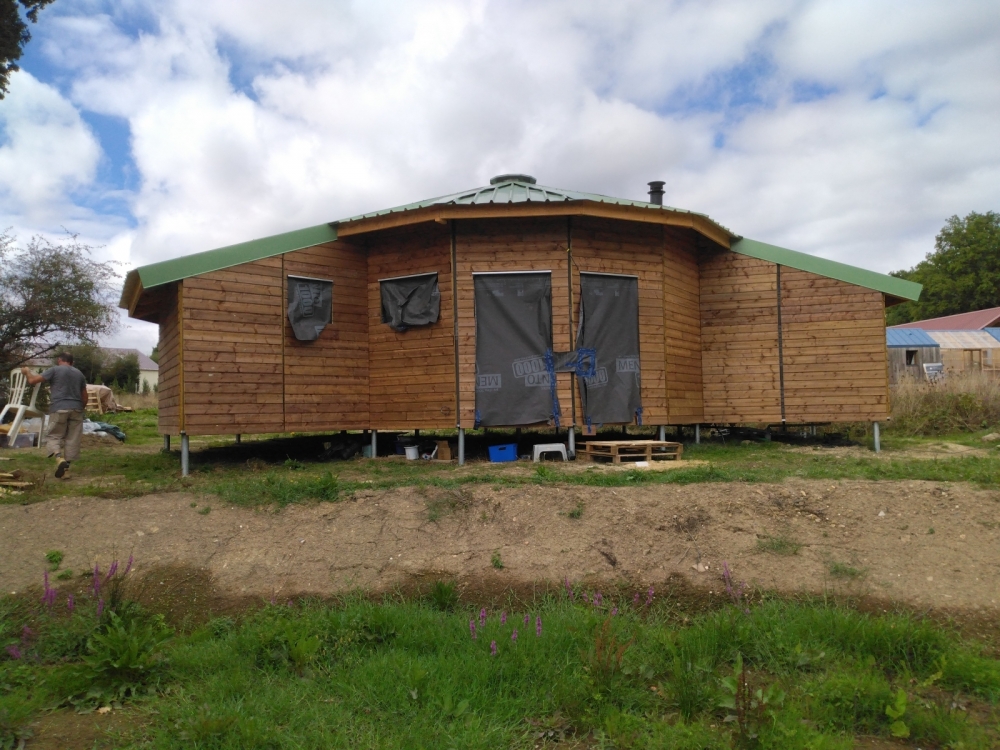

Maison en pétale de 50 m², un pistil de 28m² + 4 pétales de 5,5m² agencées en 3 espaces (2 chambres et 1 sdb).
Toiture bac acier

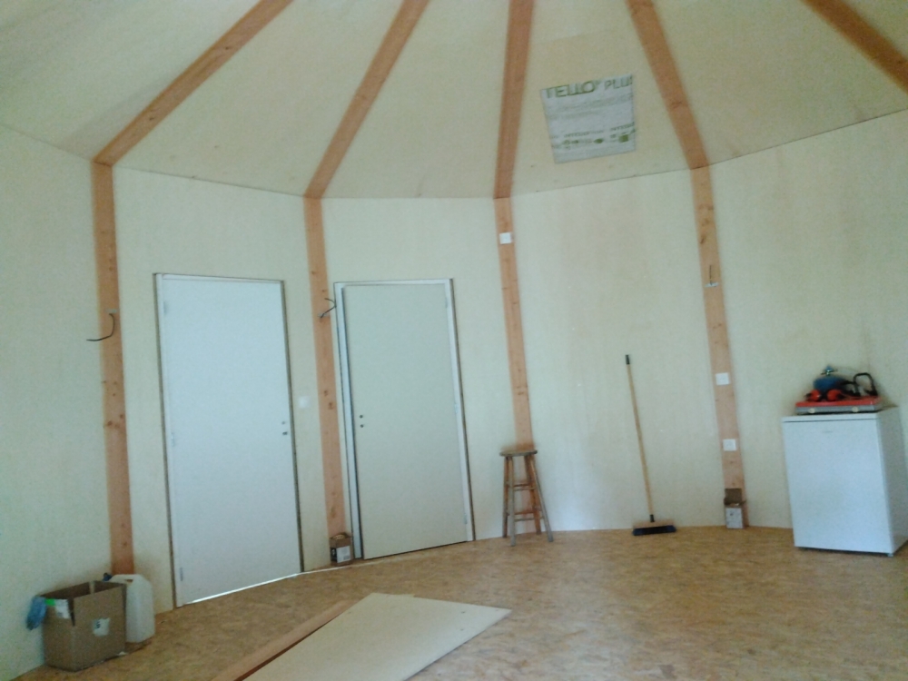

Isolation Laine de bois sauf pour les chambres (laine de coton recyclée pour le confort phonique)
Parement intérieur contreplaqué peuplier blanchi + pièces de finitions douglas
OSB au sol qui sera recouvert d'un parquet stratifié
Préfabrication ossature en atelier et montage sur 5 semaines de chantier participatif.
