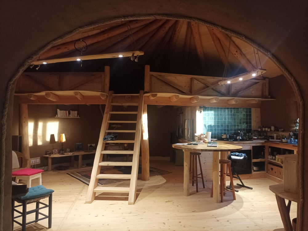

Voici un exemple d'intégration de mezzanine dans une paillourte de 7m de diamètre.
L'avantage ici est la création de deux espaces distincts, le couchage en haut (par exemple), et un espace en dessous (bureau, chill, ou autre...)

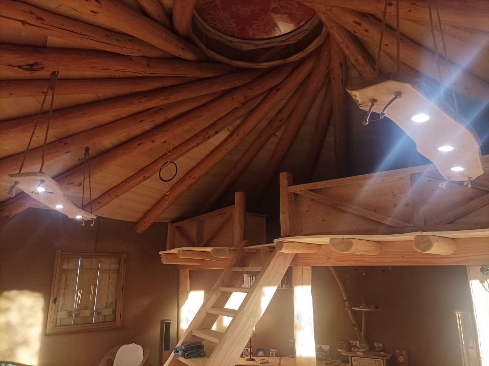

Ici, j'ai utilisé les pointes des arbres qui ont servi à la charpente pour soutenir le plancher, l'assemblage est fait en mi-bois sur les poutres (sommiers)
