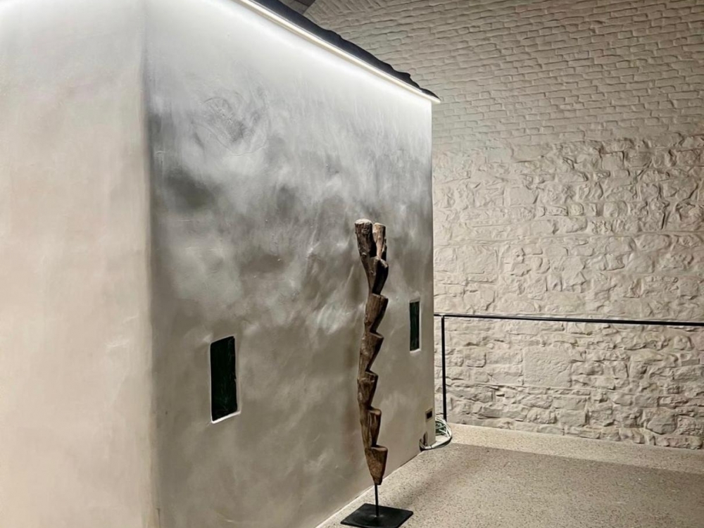

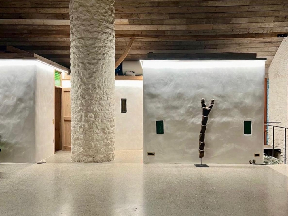

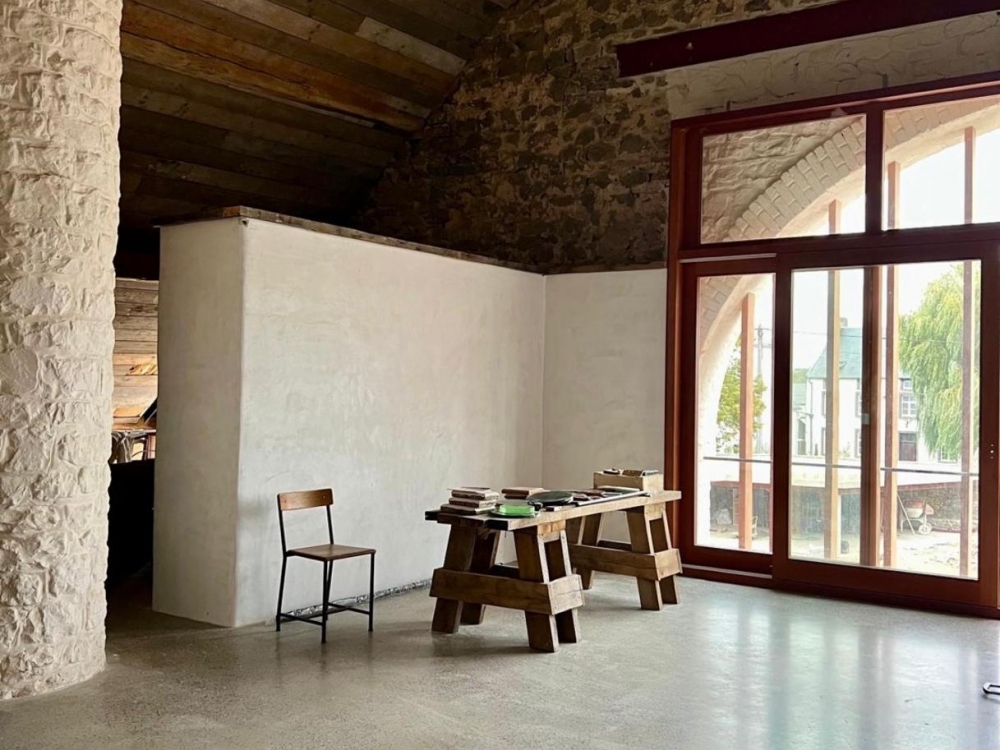

C'est un travail de la chaux sur blocs de chaux chanvre. Ici tout a été réalisé dans le frais :
Une passe d'enduit grossier, écrasé au platoir puis une seconde passe très fine pour combler les manques. Enfin une dernière passe à la chaux en pâte. L'absence de règles et de taloches à donné cet aspect irrégulier et doux à la fois.
