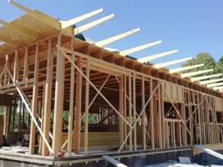

Dans le cadre de la construction de bureaux d'entreprise, une formation sur chantier a été organisée.
La technique du GREB a été choisie pour sa simplicité de mise en œuvre en autoconstruction et son efficacité.

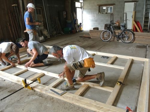

- Le samedi et le dimanche, les stagiaires ont pu mettre en pratique les bases de la technique GREB (ossature bois avec linteaux, contrôle et mise en place des bottes de paille, préparation et coulage du mortier).
- Le lundi était consacré à l'approfondissement technique. Les stagiaires ont expérimenté la préfabrication d'ossature au sol et découvert des outils comme la cloueuse pneumatique. La gestion des ponts thermiques et l'implantation des menuiseries ont suscité un réel intérêt des participants.
