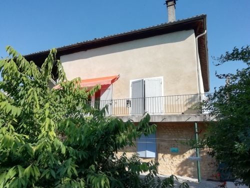

Chantier de ravalement sur pisé.
L'enduit est purgé. La façade redressée à la terre fibrée. Un enduit à base de chaux aérienne est appliqué en finition. Grosses surfaces, finition à la main, pas moins de 11 maçons nécessaires pour cette dernière opération. Ça, c'est de l'écologie sociale !
