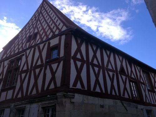

Restauration d'un colombage
Gros oeuvre > Charpente
#REF000232  -  Donzy, Nièvre (58)  -  2016
Restauration d'un colombage : plusieurs pièces du colombage ont été remplacées par des pièces en chêne (vieux bois) selon des méthodes traditionnelles. Nous avons reconstitué la fenêtre à meneau selon les emplacements des mortaises retrouvés au démontage.
Le remplissage entre colombages en chaux-chanvre et la finition enduit chaux aérienne ont été réalisés par un artisan tailleur de pierre.
