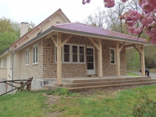

Le propriétaire souhaitait la construction de l'accueil de son camping en bois cordé, technique canadienne peu courante dans nos régions. Les murs sont construits en bois venant du terrain et maçonnés avec un mortier de chaux-sable-sciure. L'intérieur du mur reçoit une isolation en chènevotte entre bûche. Cette technique bien que séduisante d'un point de vue esthétique et technique comporte des désavantages sur la thermique du bâtiment (pont thermiques). Le choix du bois est primordiale pour parer à ces problèmes.
