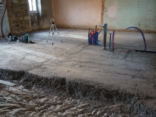

Réalisation d'un béton de chaux avec de la pouzzolane sur une épaisseur compris entre 12 et 15 cm sur un hérisson de plus ou moins 20 cm d'épaisseur en galet et pose d'un géotextile afin d'éviter que le béton de chaux traverse l'épaisseur des galets.
