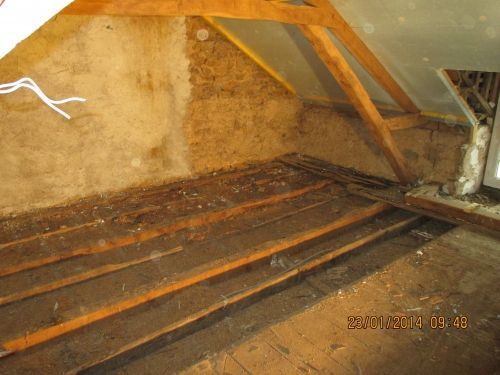

Réalisation d'un enduit chaux chanvre dans une future chambre.
Support hétérogène : granit et briques enduites au ciment
Après retrait de l'enduit ciment, un gobetis a été réalisé puis un enduit chaux chanvre en 2 passes à suivre.
Le choix avait été fait de ne pas encore réaliser de finition, l'enduit avait donc été lissé. Un badigeon ou un enduit de finition sera finalement réalisé.
