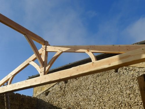

Peau neuve pour cet ancien bâtis de stockage agricole. Le projet consistait donc à la rénovation de la charpente et de la couverture-zinguerie pour une réhabilitation en chai.
Charpente en pin douglas suivit d'un panneau pare pluie sur chevrons puis plaques sous tuile sur lambourdes et enfin pose des anciennes tuiles canal préalablement nettoyées et brossées. Projet réalisé avec le client en binôme plus coup de main amicale temporaire sur les taches fastidieuse.
