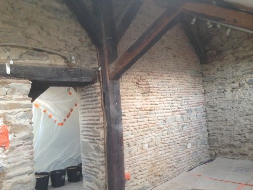

Dégradation d'enduits existants afin de réaliser des enduits chaux sable et des joints.
Sur la partie tuileau, le choix a été fait de réaliser des joints chaux sable brossés, tandis que sur la maçonnerie de pierres, sans réel intérêt esthétique, le choix a été fait de réaliser des enduits chaux sable.
En mai une finition chaux - poudre de marbre sera réalisée sur le dégrossi.
