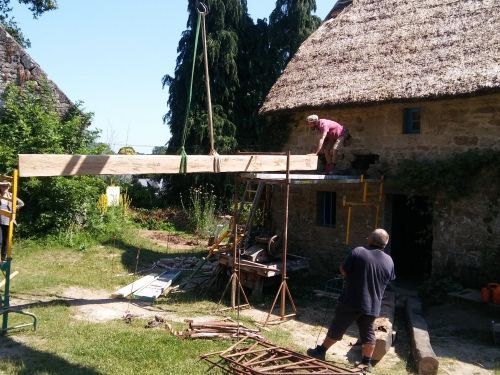

Dépose à la corde et à la poulie de deux poutres en orme pourri et repose de deux poutres en chêne blanchies à la hache, le tout en sous-oeuvre et sans retirer le plancher. Chantier effectué pour l'écomusée de St Dégan près d'Auray dans le Morbihan. Nous avions déjà travaillé sur la restauration de la charpente l'année dernière, avec un levage à la chèvre !
