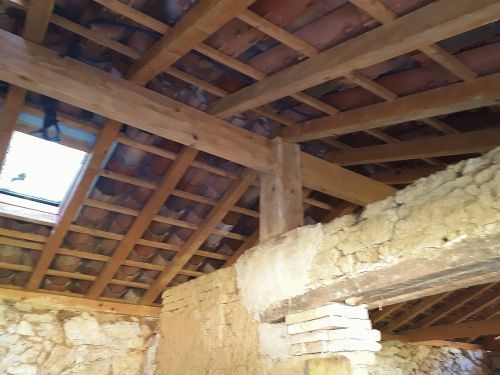

Isolation en sous œuvre
Calcul de charge pour que le toit puisse encaisser la charge des rehausses, de l'isolation et du parement.
Ensuite pose des réhausses sous les chevrons, ce qui permet de mettre une isolation de 12cm.
Pose de l'isolation en fibre de bois entre chevrons SANS que ce soit en contact avec la tuile.
Pose du pare vapeur, étanchéité de tous les recouvrement, du bas de pente , du faîtage et de toutes les gaines ou emplacement des chevêtres.
Pour que la structure laisse passer le moins d'air possible.
Ensuite pose de contre latte pour fixer un panneau en fibres de bois rigide.
Qui remplacer le placo en finition.
Ensuite on peut peindre avec une trame et de la peinture blanche naturel.
