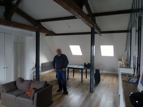

Problématiques :
Réunion de huit chambres de bonnes afin de créer un appartement de 110m2.
Créer une grande pièce de vie et retrouver les volumes sous toiture.
Isolation poussée pour un confort estival.
Solutions:
Les murs ont été entièrement retirés sur une moitié de l'appartement et une reprise structurelle à été réalisée avec des structures métalliques.
Afin d'augmenter la sensation d'espace tout en gardant une séparation entre les espaces salon et cuisine, nous avons imaginé une large paroi vitrée sur toute la longueur de l'appartement.
Solutions techniques:
Isolation des rampants avec de la laine de bois haute densité + isolant multicouche.
Changement de toutes les fenêtres.
Création de châssis de toit.
Ballon basse consolation pour la production d'eau chaude.
Radiateurs électriques à guide Thermo Actif en fonte d’aluminium
