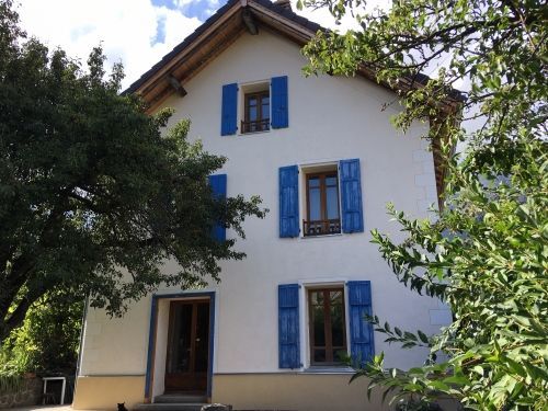

Une isolation par l'extérieur réalisée durant l'été 2019, sur une maison ancienne et avec différentes complexités : respect de l'esthétique du bâtiment, gestion d'un soubassement épais, repose des volets d'origine, changement de menuiseries, ... Nous avons utilisé une technique d'ossature bois rapportée en façade, avec enduit sur laine de bois dense. Le soubassement a été géré en panneaux de liège épais (150mm).
