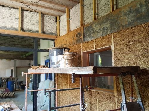

Nous voulions isoler nos murs en agglos par l'intérieur.
Nous avons été cherché de l'argile en carrière, puis nous avons créé de la barbotine en faisant tremper dans l'eau, puis 35L de barbotine pas trop épaisse pour 15kg de paille, on mélange bien, puis on laisse reposer 12h. Ensuite on vient remplir le banchage en tassant bien et en essayant de mettre les brins de paille dans le même sens pour un rendu lisse.
Un chantier sympas, qui nécessite une joyeuse équipe !
Une technique que nous avons du ajuster en fonction de ce que nous avions glaner comme expériences dans les bouquins et sur le net.
Le rendu est très chaleureux !
