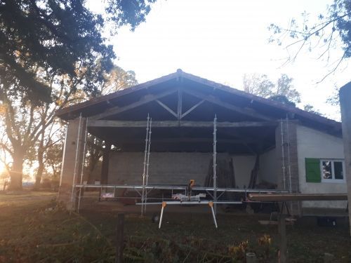

Protection d'une ferme latine par un bardage autoclave en 22mm.
La ferme prenait un mauvais vent et l'entrait (pièce du bas) commençait à pourrir.
Le bardage va devenir gris avec le temps.
La partie qui ne verra pas le soleil, une bande sous la dépassé de toiture gardera sa couleur naturelle.
Les différences de couleurs sur un bardage ne sont pas toujours esthétiques.
Il y a dans ce cas plusieurs solutions :
comme un saturateur pour garder la couleur.
à appliquer tous les 3/4 ans avec un échafaudage
sinon utiliser du bois non traité ou brûlé.
