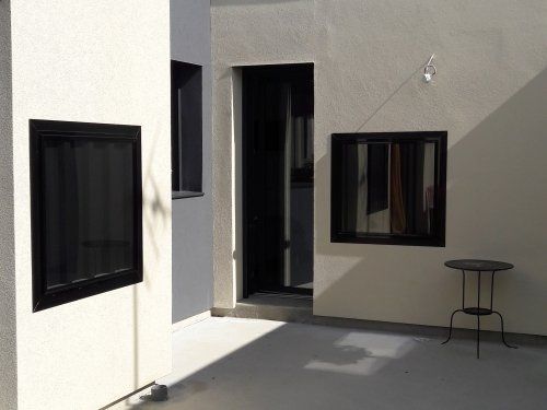

Cette résidence principale de 110 m² est une construction passive.
Il y a 2 aérollagg, panneau solaire air de 1 m x 1 m.
Un pour la zone de vie, l'autre pour la partie repos.
Ici les capteurs fonctionnent en circuit fermé.
Derrière chaque panneau il y a 2 trous : l'un pour l'entrée de l'air, l'autre pour la sortie d'air réchauffé.
L'air aspiré provient du bâtiment.
Les panneaux sont totalement intégrés dans le mur.
Sur le toit les 2 cellules photovoltaïques pour alimenter chaque ventilateur de façon autonome.
