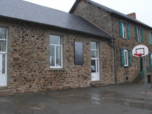

Pour cette école primaire, un panneau air solaire a été installé pour enlever les mauvaises odeurs pendant les vacances et les week-ends.
L'air extérieur réchauffé est insufflé dans la classe.
Comme les fenêtres n'ont aucun trou de sortie d'air, fenêtre pour VMC double flux, nous avons installé un aérateur de fenêtre, Aéromat mini pour faire une sortie d'air sans faire de trou dans l'huisserie.
Vu la place du capteur à côté du terrain de basket, il y a bien dû y avoir plusieurs enfants qui ont visé le panneau comme je l'aurai fait il y a quelques années.
Le capteur n'a jamais eu un dégât.
