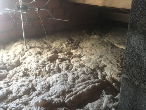

Isolation des combles perdus d'une maison en pierre et béton années 1910 environ. Enlèvement de l'ancienne isolation en laine minérale dans un état de délabrement totale pour mise en déchetterie. Soufflage à plat sur le sol des combles de 45 cm de ouate de cellulose après tassement (environ 10%) pour un R de 11.5 M2.K/Watts
