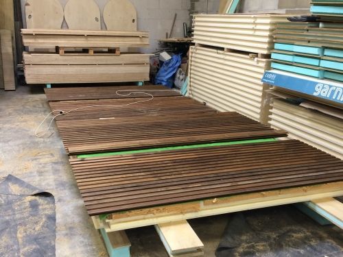

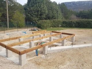

Une pièce de 30 m² , sur pilotis, avec le système de panneaux manuportable préparé en atelier avant un montage sur place. En 5 jours, le clos et couvert isolé et bardé est terminé, le tout à deux personnes . Un panneau en contreplaqué peuplier CL III et IV et un bardage en pin des Landes. L'isolant est structurel et ne peut etre qu'un extrudé en PU + une fibre bois assurant une double peau. Les menuiseries bois ou PVC, sont elles aussi, posées en atelier avant le montage.
