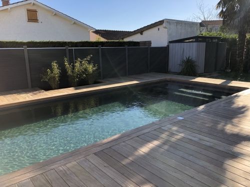

Les clients savaient ce qu'il voulait et avait deja réalisé les tests de grisements pour voir le colorie définitif.
Ils avaient donc choisi le cumaru.
Pas écologique ce coup ci , mais une terrasse stable sans nœuds qui coulent et très peu de déformation ainsi qu'une teinte uniforme lors du vieillissement.
Inconvénients: arbre non coupé en région et amené en bateau, prix plus élevé.
Ici il fait 1000 degré l'été, il faut donc faire attention à l'essence de bois choisi si le choix ce porte sur du non exotique.
Le support de la terrasse est aussi en bois exotique.
Si le support aurait été mis en sapin classe 4, ce support aurait pourri avant les lames, donc beaucoup plus difficile de mettre en œuvre en bois exotique mais plus durable.
La pose de la terrasse à été faite lorsqu'il y avait encore quelques gelé et des température non chaude.
Malgré le DTU Il faut faire attention aux jeux laissé entre les lames selon la période de pose, été/hiver.
Il faut bien faire attention que les lames est été séchées au séchoir, sinon déformation garanti.
Il faut impérativement pré percer les lames en bois exotique.
Les vis ont toutes été alignés au cordeaux pour un rendu superbe.
La pose d'une terrasse nécessite une organisation et un une grande technique, la moindre erreur sautera aux yeux immédiatement.
