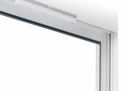

Souvent il arrive que lors de rénovation les nouvelles fenêtres sont sans aucun passage pour l'air. Elles sont prévues pour une VMC double flux.
Une solution simple, que nous avons, et d'installer un aérateur de fenêtre : aéromat mini.
L'installation se fait par 2 vis. Le passage de l'air se fait après avoir coupé sur quelques cm le joint d'étanchéité.
L'air passe alors sans avoir à percer un trou dans la fenêtre.
