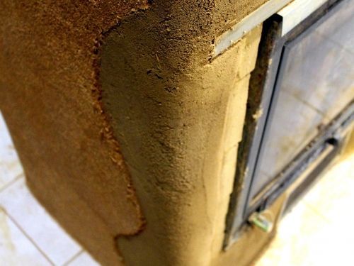

Réparation d'un insert fabriqué en chantier participatif il y a un peu moins de 10 ans.
Pour ne pas toucher aux parties stables j'ai privilégié une remise en forme ciblée en creusant les fissures, chevauchant nouvelle trame et ancienne trame, re maçonnant certaines BTC décelées, y mettant les formes et une première couche d'enduit de corps .
Une première chauffe a été faite pour observer les éventuelles nouvelles fissures (aucune fissures n'est réapparues pour l'instant !).
L'enduit de finition et peut-être un badigeon coloré seront fait une fois la structure bien stabilisée après plusieurs chauffes.
Suite au prochain épisode ...
