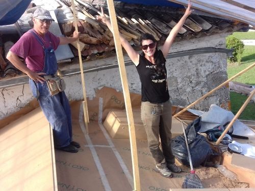

 Apres la realisation d'enduits chaux juste avant le confinement, nous accompagnons Aurelie et Clement pour cette deuxieme phase: aidés de bénévoles, de la famille et d'amis, réalisation d'un " sarking" de 160 m2 (isolation de leur maison girondine traditionnelle par l'exterieur).
Découverture, pose de caissons en sabliere, arretiers et pignons, remplissage avec 25,5 cm de fibre de bois fixée par des vis de 46 cm, recouverture, voligeage des avant toits et  finitions.
Le tout du 1er juin au 15 juillet, dans une super ambiance et un accueil très chaleureux.
