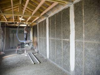

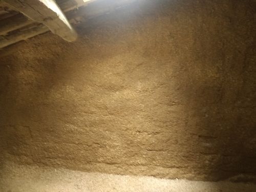

Projection d'un mélange terre et chanvre. La terre argileuse a été directement piochée dans le jardin.
Après un premier tamisage mécanique à l'aide d'un tamis installé à l'entrée de la bétonnière, la terre est mélangée à de l'eau puis filtrée 2 fois avant son passage en machine.
Une ossature bambous a été installé par le client sur les murs afin de maintenir les 12cm d'isolation prévu.
